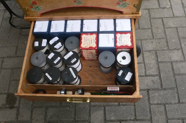

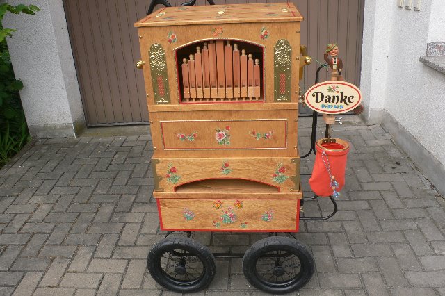

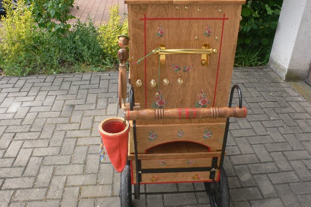

Hallo liebe Drehorgelfreunde,
hier einige Bilder meiner Höffle, auf eine Baubeschreibung verzichte ich bewusst, da wurde schon sehr viel geschrieben. Änderungen am Steuerkasten werde ich in der entsprechenden Rubrik beschreiben. Die Beschreibung für
den Wagen ebenfalls.
Fragen werden gerne beantwortet.
Grüße an alle Drehorgelfreunde

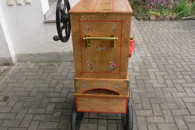

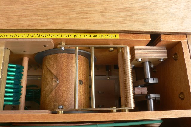

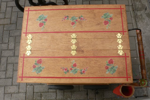

Am Gehäuse habe ich folgendes geändert : den unteren Teil der Rückwand kann man komplett abnehmen, so ist alles leicht zugänglich. Am Boden habe ich zum Schutz der Bass-und Begleitpfeifen beim Transport eine 6mm Sperrholzplatte von unten an den Sockel geschraubt. An das schmale Mittelstück des Deckels habe ich von unten Holzklötze angeleimt und mit den Seitenwänden verschraubt, so ist auch der Deckel in Ganzem leicht abnehmbar.
Meine Höffle !
Meine Höffle !

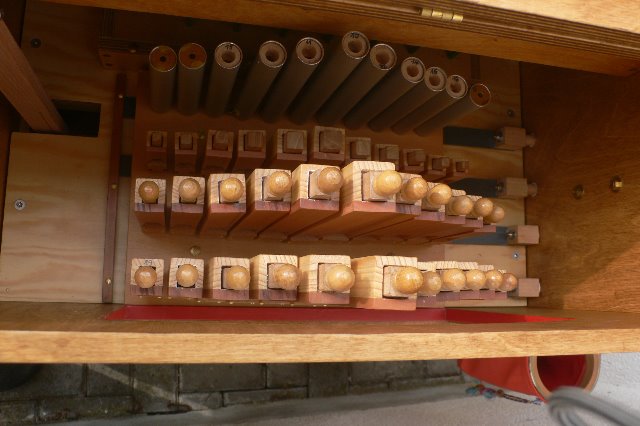

Hallo Siegfried.
Deine Drehorgel sieht sehr originell aus. Meine Komplimente!
Eine Frage habe ich jedoch. Ich sehe auf Register 4 besondere Pfeifen. kannst du darüber etwas mehr sagen?

ja, das hätten eigentlich Trompeten geben sollen. Diese waren SEHR laut und auch eine Regulierschraube im Fuß hat nicht gut funktioniert.
So habe ich einfach die Schalltrichter weggelassen und habe nun ein wunderbar klingendes Zungenregister. Das kannst du auch auf dem You-Tube_Video hören, nicht zu leise abspielen dann hört man das gut. Vielleicht werde ich mir doch noch die Violinen bauen.
