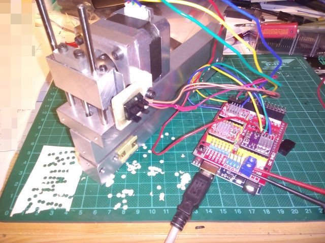

Meine Stanze nimmt Gestalt an:
Die ersten wilden Löcher sind gestanzt. Auch die Linearführung ist soweit fertig. Zum Papiertransport dienen die Reste eines Faxgerätes.
Steuerung wird wohl mit Estlcam oder Mach3 erfolgen. Ich hab beim Estlcam Probleme, den Referenzschalter auf Z im Betrieb zu ignorieren...
Später mehr.

macht doch Freude, wenn Fortschritte zu sehen sind - Super.
Auf deinem Bild sehe ich, dass Du den Z-Endschalter (Lichtschranke) am unteren Ende der Betätigungslasche abfrägst.
Die Lichtschranke sollte aber oben positioniert sein, da oben auch Z0 ist. Zum Stanzen ins -Z fahren. Bei mir sind es 15mm Weg (Z-15) im G-Code.

wenn's mit der Stanze weitergeht werde ich die Mach-Screens definitiv ausprobieren. Man kann im Mach3 doch viel mehr anpassen als im geschlossenen Estlcam (das aber als CAM-Preprocessor unschlagbar ist!)
Die Lichtschranke "schließt" den "Kontakt" - sprich macht den Transistor leitend nach Masse- wenn Licht duchgeht: Stempel oben- Unterkante Blech öffnet den Lichtstrahl - Transistor schaltet. Passt schon so.
Hatte bei den ersten Versuchen mit Estlcam Probleme den Schalter zu konfigurieren. Auch ist ein einzelnes Abnullen nur von Z und Y nicht vorgesehen... Und als Endschalter darf der Schalter im Programmablauf nicht auslösen, das macht der Z-Schalter aber bei jeder Umdrehung. Oder man pendelt nur untenrum, den Gcode kann man ja anpassen... Da gibts noch genug Details zu lösen. Nur die Anbinding über USB an das Adruino-Board ist halt komfortabel, keine Extraverdrahtung vom Parallelport ...

das mit der Lichtschranke hab ich verstanden. Bei meiner Stanze fahre ich Z-15 Z0, dh. keine Umdrehung, sondern nur pendeln.
Ausserdem hab ich bei meiner Stanze nur die Y-Achse mit End/Referenzschalter ausgestattet. Am Programmanfang fährt nur Y auf Ref. dann auf 1. Stanzspur. Z stelle ich manuell auf "0".
Das geht mit Estlcam so leider nicht. Christian Knüll hatte ich deswegen schon kontaktiert, aber er möchte Estlcam nicht unnötig aufbauschen. Kann ich auch nachvollziehen.
