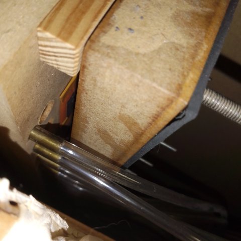

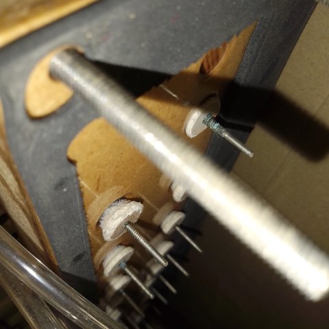

Nach wie vor bin ich auf der Suche nach einer Skizze oder Zeichnung über den Einbau des Taschenventils. Ich konnte nur einen Blick durch die 32mm Bohrung der Luftzuführung vom Balg zur Ventillade, auf ein kleines rundes Bälgchen werfen. An der Unterseite der Ventillade ragen Gewinde hervor. Daran sind kleine Muttern. Vermutlich kann hier der Hub der Ventile eingestellt werden.

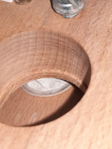

ich hab Bild 4, Ventillade von vorne (Pfeifenansicht) eingefügt. Ganz aussen rechts und links sitzt die Basspfeife Nr.1 und Nr.2 jeweils mit Sub-Bass Pfeife. In der Mitte befindet sich der Pfeifenstock für die Melodie mit Pfeife Nr.12 - Nr. 20. Neun Pfeifen, bitte nicht irritieren lassen von der Dichtung. In der Dichtung befinden sich 11 Löcher!. Wie du schon vermutet hast funktioniert die Orgel mit Abluftsystem. Die Ventillade ist seitlich unten und oben mit einem Dichtungskarton geschlossen.
(Querbohrungen für die Luftführung zu den Pfeifen)
Ich wollt sie nicht öffnen und reinschauen.
Vermutlich sind diese Art der Ventile in Kirchenorgel verwendet worden. Wenn das Ventil am Gewinde nach oben gedrückt wird, so hebt sich das Bälgchen an der Unterseite und gibt die Luft für die Pfeifen frei. Durch das Ansaugen am Schlauch zur Steurleiste hat sich das Bälgchen angehoben,beim hinein blasen dichtet das Bälchen die Bohrung zu den Pfeifen ab. Die Oberseite des Bälgchens hat eine Bohrung . Ich vermute dass sich darüber eine kleine Windkammer befindet. Bohrung in der Mitte für den Schlauchanschluss zur Steuerleise. Eine Querbohrung zur Einstellschraube, sowie eine Bohrung für die Einstellschraube zur Windkammer.
Ich habe diese Bälgchen bei Herstellern in CZ und Ungarn gesehen.
Aber leider nur das Bälgchen ohne Dichtung, Scheibe und Gewindeschraube mit Mutter.
Mfg. Hans

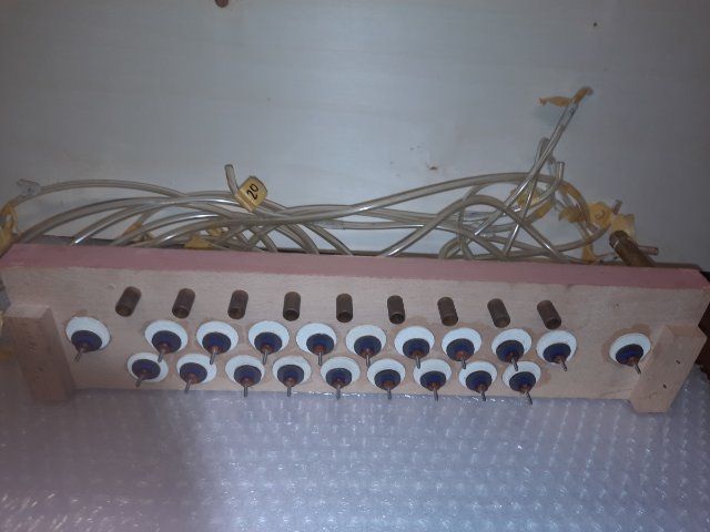

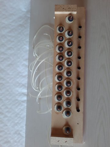

kann es sein, dass es doch ein Zuluftsystem ist? Ich habe mal 2 Bilder angehängt, wie es bei meiner 20er Schlemmer Drehorgel aussieht. Diese hatte ich vor 20 Jahren von Willi Schlemmer als "Bausatz" erworben. Auf dem einen Bild ist ein Ventilkissen (rot) zu sehen, auf dem anderen ein Teil der Ventile.
Bin schon ewig daran die Orgel zu reparieren. Das Balgventil im Inneren ist undicht und das Balgleder spröde.

Durch den Wind in der Druckkammer der Ventillade, sowie die Luft über den Querbohrungen (einstellbar über die Justierschrauben) werden die Bälgchen nach unten gedrückt und die Bohrungen zu den Pfeifen geschlossen. Entweicht nun Luft über die Steuerleiste ist der Druck im Bälgchen geringer als in der Druckkammer. Die Bälgchen öffnen dadurch die Windzufuhr zu den Pfeifen. Die Hubwege der Ventilbälgchen können an den Gewindeschrauben mit der Holzmuttern eingestellt werden. ( Befinden sich an der Unterseite der Ventillade).

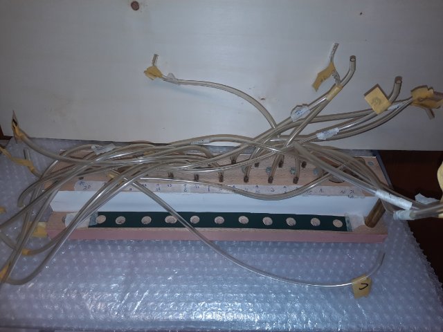

ich habe die Kommunikation auch verfolgt. So wie ich es verstehe arbeitet die Lade nach dem gleichen Prinzip wie die Laden unserer Eigenbau Orgeln.
Das Bälgchen ersetzt die 30 -35mm und 5 mm tiefen Ventilbohrungen unserer Laden.
Dann wäre es doch möglich die Lade wie wir sie bauen als Ersatz zu verwenden.
