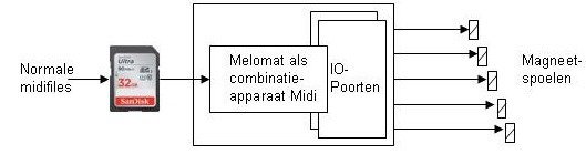

Kürzlich habe ich die Möglichkeiten des Melomat erweitert. Dieser Midi-Player kann nun auch direkt Magnetspulen über Treiberkarten ansteuern.
Es können vier Melomat-Typen gebaut werden. Einer von ihnen ist ein Standard-Midi-Player mit Ausgängen, die Magnetspulen steuern.
Die Midi-Dateien auf der SD-Karte sind die anhörbaren Dateien, die z. B. mit Noteur orgeltauglich gemacht wurden.
Der Melomat verwendet für diesen Typ eine Tabelle. Es gibt an, welcher Ausgang durch welche Note in der Midi-Datei aktiviert wird. Es gibt eine Standardtabelle für Raffin/Höffle mit 20 Tasten in der Melomat vorhanden. Eine weitere Tabelle kann der Benutzer einfach selbst programmieren. Eine ausführliche Beschreibung habe ich im holländischen Forum eingestellt. Sehen Sie mal:

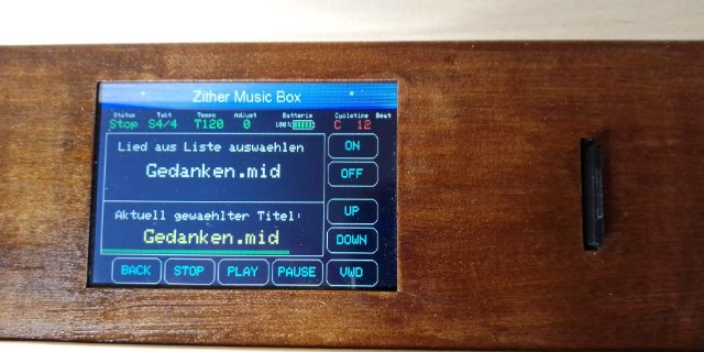

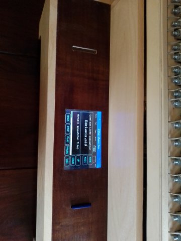

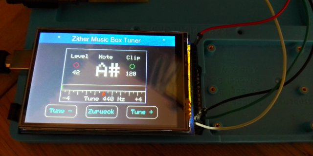

Hallo Piet, danke für Ihre Antwort. Mit den .hex Files kann ich vermutlich wenig anfangen. Ich experimentiere gerne, daher sehe ich nach Inspirationen, was ich an meinem MIDI-Player noch verbessern könnte. Die .ino wäre dabei sehr hilfreich.
Im Anhang finden Sie meine beiden Programme, einmal den MIDI-Player mit TFT (Mega) und zum anderen den eigentlichen MIDI-Dekoder (Uno).
Im Programmteil zum MIDI-Player ist auch ein Tuner zum Stimmen intergriert. Dieser funktioniert aber in der TFT Version leider noch nicht (Mega hängt sich auf). Da bin ich noch am "rumpfriemeln"

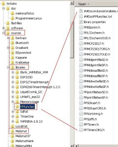

Alles klar Sören, ich gebe dir jetzt die .ino und meine Bibliothek.
Ich denke mit etwas Geduld solltest du das hinbekommen.
Unzip libraries.zip in einen temporären Ordner. Es enthält eine Reihe von Standard-Arduino-Bibliotheken sowie meine "PP-Funktionen". Platzieren Sie dieses Ganze plus melomat.ino in der Struktur des Arduino-Sketchbook, wie im Bild unten gezeigt.
Die PP-Funktionen sind in der Datei ##DocPPFunctions.txt dokumentiert.
Danach können Sie mit der .ino in der Arduino IDE arbeiten.
Lassen Sie mich bitte wissen, ob das funktioniert.

Für meine Zither habe ich leider keine Schaltpläne. Aber die Pinbelegung habe ich jeweils als Kommentar in den .inos vermerkt.
An Komponenten habe ich für den Player verbaut:
Arduino Mega 2560 R3 von Joy-It, darauf direkt gesteckt das Display 3,5" TFT LCD Shield 480x320 mit Touch Panel (blaue Platine) von QooTec. Als SD-Reader ein MH-SD Card Module SPI von Amazon und ein Midi Serial Interface von DATA Point. Dieses Interface benutze ich dazu, um die Zither über ein Midi-Keyboard zu spielen, oder die Midi-Daten des Players an ein Keyboard zu schicken.
Für den Dekoder einen Arduino Uno mit einem 32-fach Portexpander (2xMCP23017 mit MosFET TreiberPlatine von HolgerS).
Bei Fragen, bitte jederzeit.

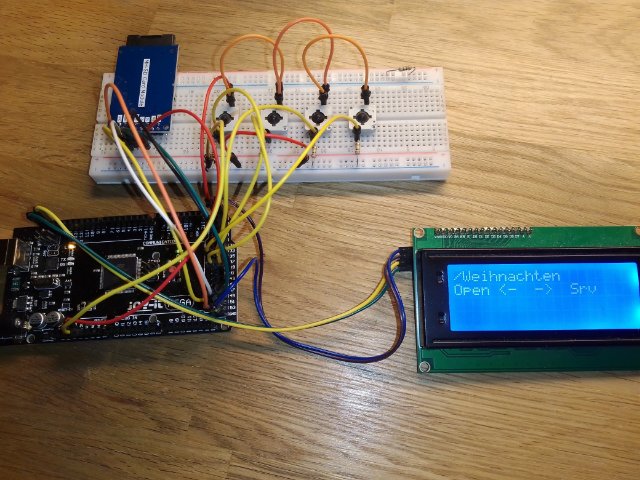

Hallo Piet, habe das Programm auf einem Mega zum laufen gebracht. Nun versuche ich noch zu verstehen, wie die einzelnen Ports angesteuert werden. Danke nochmals für die .ino

Ich nehme an, Du hast sich für die Kombination Midi-MCP23017 entschieden.
Der Mega kommuniziert dann über den I2C-Bus mit einem oder mehreren MCP23017s oder PCF8575s.
Bitte lesen Sie als Erster die Anleitung von "16-kanaals outputmodules voor een combinatieapparaat"
Beantwortet das deine Frage?

Ja, ich verwende die MCP23017 Version, da ich mit der Treiberkarte von HolgerS in meiner Zither damit schon gute Erfahrung gemacht habe.
Der Programmteil der Ansteuerung der einzelnen Ausgäne bei meiner Zither hat mir lange Kopfzerbrechen bereitet - wegen der Bitmanipulation. Diese Programmierweise war bei mir in Vergessenheit graten. Holger hat mir aber die entscheideden Tips gegeben.
