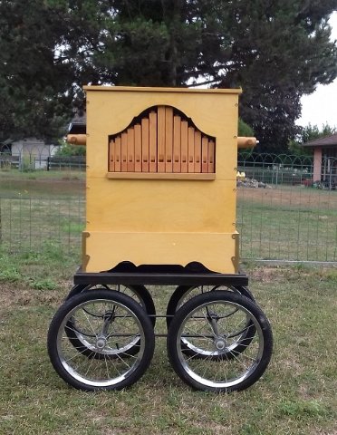

Meine 26er Orgel habe ich im letzten Jahr mit einer Holz-Schutzlasur für den Außenbereich überzogen,
bin aber mit dem Aufbringen von Ornamenten noch nicht weitergekommen. ( Bild )
Die Bauchorgel wird jetzt erst einmal zerlegt damit ich auch die Innenseiten einfärben kann.
Drehorgel 26 Tonstufen.jpg (56.16 KiB) 42301 mal betrachtet

Du könntest Deine Höffle (Bauchorgel) natürlich auch mit Schablonenfolie bekleben und dann die Ornamente mit einer dunkleren Farbe auftragen.
Dunkel passt ja zu dem hellen Holzton.
Bei Deiner Bauchorgel kannst Du dann ja noch ganz frei entscheiden.
Ich habe für meine Höffle Parkettlack genommen, da der Parkettlack auch ein Acryllack ist.
Das war mir wichtig, da ich die Ornamente auch mit Acryllack aufgetragen habe.
Man muss bei den Lacken ja immer die gleiche Basis nehmen, also nicht mischen, Acryllack mit lösemittelhaltigem Lack.
