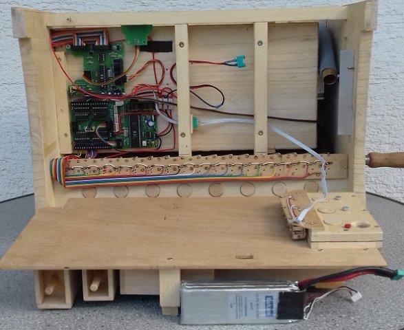

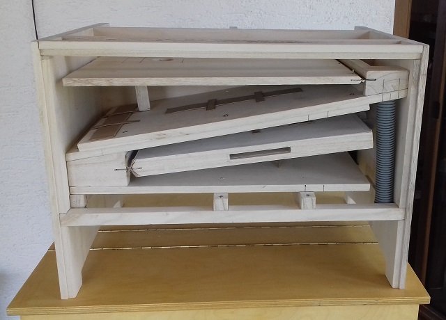

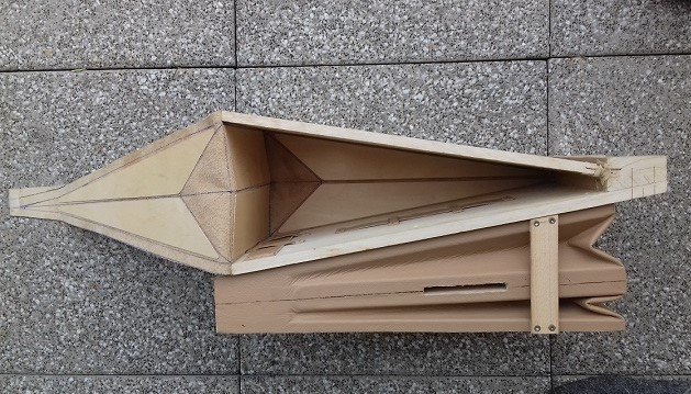

Liebe Drehorgelfreunde,
Die Balganlage habe ich so groß wie möglich gebaut. Die Grundplatte des Schöpferbalgs hat eine Länge von 398 mm und eine Breite von 190 mm. Sie ist 10 mm stark. Der Lagerbock hat die Maße Länge 75 mm Breite 190 mm und ist an der hinteren Kante 34 mm hoch. Der Winkel ist 10 °. Als Verbindung zur Schöpferplatte habe ich ein Scharnierband gewählt. Die beweglich Platte ist aus drei 8 mm starken Platten zusammengesetzt. Die Schrauben M 4 zur Befestigung der Aluwinkel sind von innen her eingeleimt. Der Deckel ist 393 mm lang und 10 mm stark.
Die Platten des Magazinbalgs sind 210 mmm breit und 10 mmm stark. Bei eingebautem Zustand hat die bewegliche Platte des Magazinbalgs 10 mm Abstand zur Seitenwand. Der Lagerbock hat die Maße 210 x 60 mm und ist an der Hinterkante 23 mm hoch. Der montierte Balg hat ohne die Überdruckplatte eine Gesamthöhe von 178 mm.
Inzwischen ist die Balganlage beledert. Die Überdruckplatte sowie die Leisten zum Abfangen der Zug-und Druckkräfte sind angebracht und die Einheit
ist mit dem Gehäuse verschraubt. Nach der Übeprüfung auf Dichtigkeit und anschließendem Anbringen der Kurbeleinheit, bin ich nach einem Probelauf mit dem Ergebnis ganz zufrieden.
Mit freundlichen Grüßen
Blasebalg 03.jpg (47.11 KiB) 44831 mal betrachtet

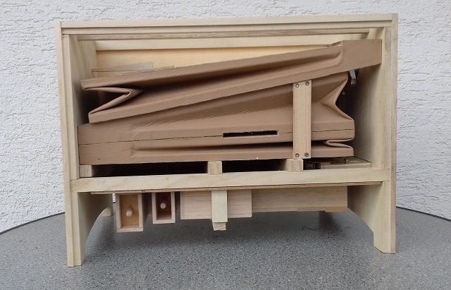

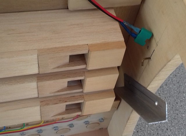

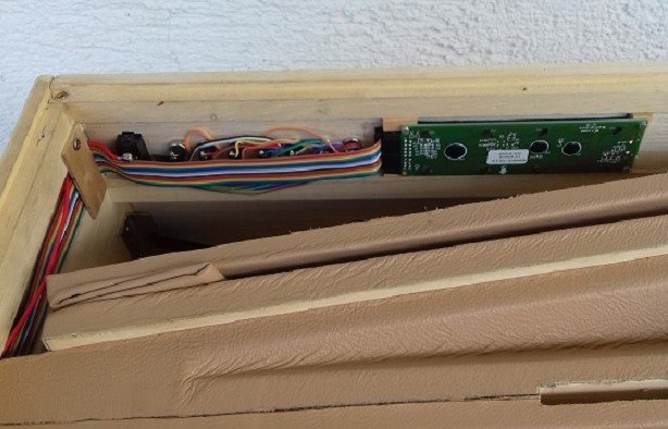

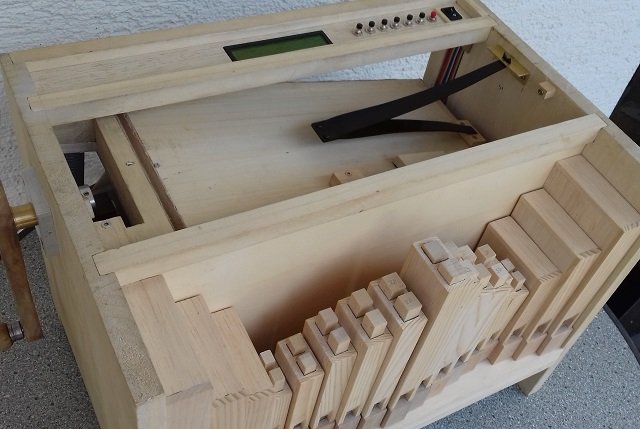

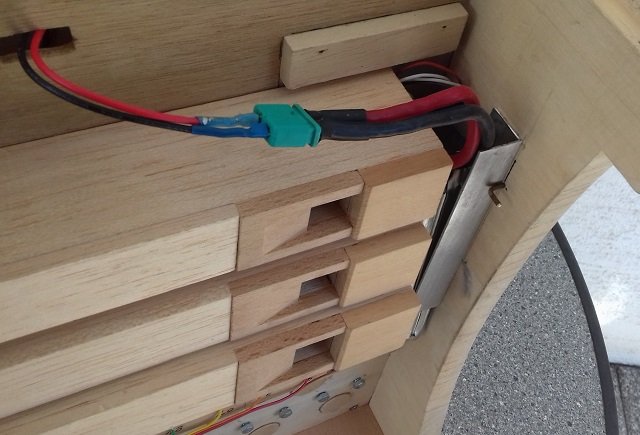

Zum Abschluss meines Berichts noch einige Worte über den Zusammenbau.
Die Balganlage ist von unten mit den Querträgern und oben auf der Kurbelseite mit zwei Leisten und dem Seitenteil verschraubt.
Die Orgel ist jetzt sehr stabil und das Ganze wird noch durch die eingeschobene Trennplatte unterstützt.

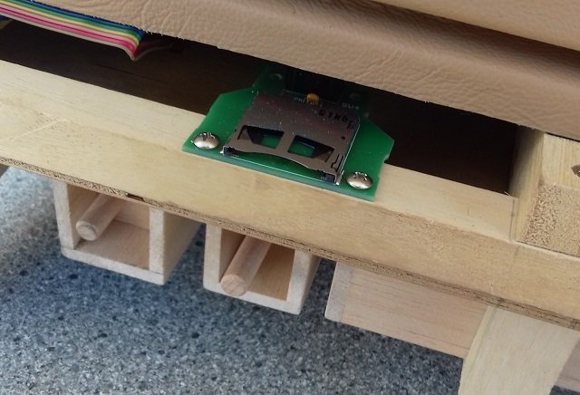

Die Platinen der Midi-Steuerung sind wie bei der Original-Drehorgel von Christian im unteren Bereich eingesetzt.
Die Aufnahme für die SD Karte ist bei mir so angebracht, daß die Karte durch einen Schlitz in der Rückwand eingeschoben
werden kann.
Der Halter für den Lipo-Akku besteht aus einem Aluwinkel 20x20 x130 der drehbar an der Seitenwand angebracht ist.
Ein eingesteckter Pin hält den Winkel im hochgeklappten Zustand fest. So brauche ich die Rückwand beim Wechseln des
Akkus oder der SD Karte nicht mehr abschrauben.
Die Taster sind wie bei Reinhard gesehen in einer Reihe angeordnet, das hat mir gut gefallen.
Die gekauften Pilze zu Einhängen des Tragegurtes wurden montiert.
Nach dem Einbringenn der Halteplatte mit den Basspfeifen und das Einhängen der Balgfeder wurden die Front-und Rückseite
sowie der Deckel verschraubt. Das Gewicht meiner Bauchorgel hat jetzt 7,5 Kg.
Dann kam der erste Versuch mit der komplett zusammengebauten Bauchorgel und ich war über den vollen Klang angenehm überrascht.
Was diese kleine Orgel bringt ist wirklich vom Feinsten und ich bin froh den Schritt sie zu Bauen gemacht zu haben.
Wenn mein Bericht den Einen oder Anderen dazu bringt so ein schönes Stück herzustellen dann hat das Ganze seinen Zweck erfüllt.
