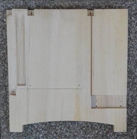

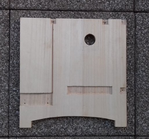

Liebe Drehorgelfreunde,
nach dem Zusägen der Seitenteile Höhe 340 mm Breite 335 mm habe ich die verschiedenen Aussparungen gefräst.
Das ist auf der Kurbelseite die nach vorne offene Tasche zur Aufnahme des Ventilkastens, dann die zweite größere Aussparung. Dort wird später die Halteplatte für die Basspfeifen eingehängt. Vier weitere Taschen 18x18mm 9mm tief dienen zur Aufnahme der Querverbindungen.
In die senkrechte Nute hinter den Pfeifen wird später eine Platte eingesetzt.
Ein Loch von 35 mm Durchmesser dient zur Aufnahme der Kurbeleinheit.
Die gegenüberliegende Seite ist spiegelbildlich angefertigt, dort entfällt die hintere Aussparung und das Loch für die Kurbel. Dafür ist ein Kabelkanal eingefräst. Er nimmt die Verbindungsleitungen von den im unteren Bereich montierten elektr. Platten zum Display und zu den Bedientastern auf.

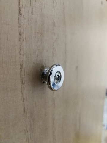

Noch eine Frage:
Woher bekomme ich einen Tragegurt, und wie hast du ihn an der Orgel befestigt ? ( Ist das ev.ein Gitarrengurt.)

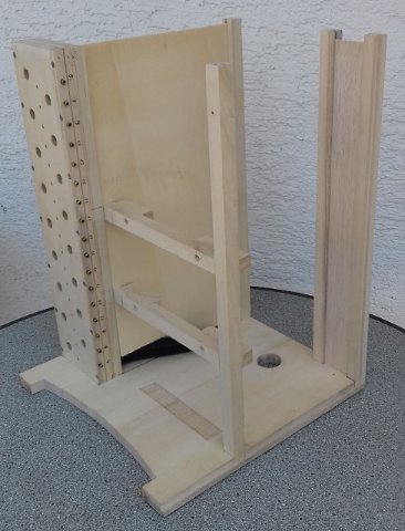

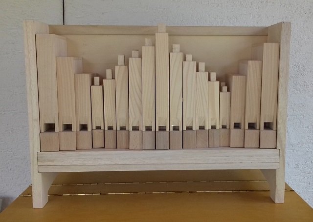

Zum Schluss noch ein Bild vom ersten Probeaufbau mit Pfeifen.
Mit freundlichen Grüßen

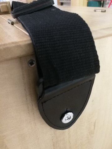

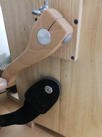

Zu dem Tragegurt.
Es ist tatsächlich ein einfacher Gitarrengurt. Die Knöpfe kann man passend da zu kaufen.
So wie ich die Knöpfe angeordnet habe hängt die Orgel gerade vor meinem Bauch.
Ich habe sie nicht nur um den Hals hängen! Der Gurt geht über die linke Schulter und unter dem rechen Arm hinweg.

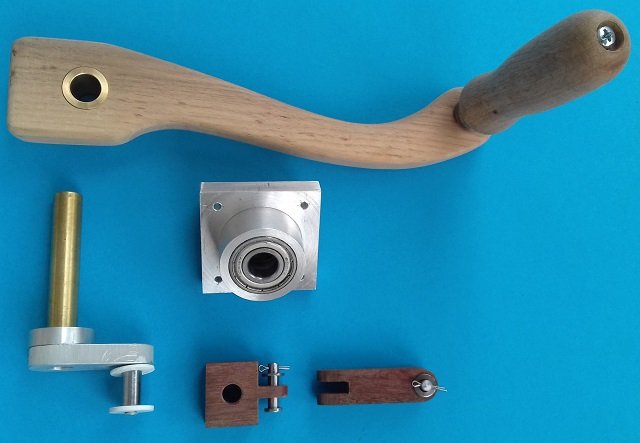

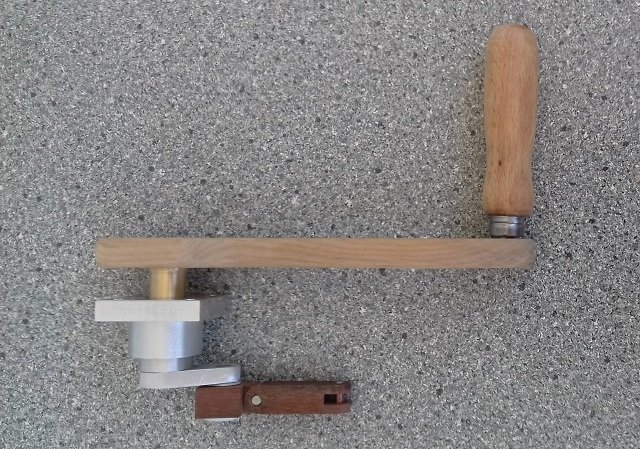

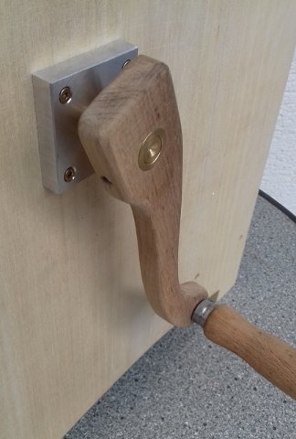

die Einzelteile des Kurbelantriebs sind auf den Bildern von Christians Bauchorgei sehr gut zu sehen.
Bei meiner Orgel habe ich die Aufhängung der Kurbel etwas geändert.
Mit einem Forstnerbohrer wurde in die Seitenwand von der Oberkante 60 mm und von der Rückseite 110 mm ein Loch von D= 35 mm gebohrt.
Dann habe ich an einem Alublock 50 x 50 x 35 mm einen Ansatz von D=35 mm mit 18 mm Länge angedreht und die Passung für zwei
Kugellager 28x12x8 mm eingebracht. Vier Löcher zum Verschrauben mit der Seitenwand kamen noch hinzu.
Die Kurbel selbst ist aus Hartholz mit einem Stichmaß von 170 mm von Loch zu Loch. Im Wellenbereich ist eine Messingbüchse eingesetzt,
die zur Seitenwand hin 25 mm vorsteht. Die Kurbel ist mit der Welle durch zwei seitlich eingebrachte Inbusschrauben verbunden.
Ein Feilengriff sitzt auf einem 8 mm starken Rundstahlstück, das fest mit dem Kurbelarm verbunden ist. Die Stirnseite hat ein Gewinde M4,
dort ist eine Schraube mit großem Kopf eingebracht. Sie hält den duchbohrten Feilengriff in der richtigen Position.
Die innere Kurbel zum Bewegen der Schöpferplatte ist aus 9 mm Au und ist mit zwei Madenschrauben M 4 mit der Welle verschraubt.
Im unteren Teil ist ein 8 mm Bolzen eingepresst. Eine Senkschraube zum Halten der äußeren Scheibe wurde am Bolzenende eingeschraubt.
Auf der Welle sitzt noch eine Aluscheibe 30x12x8 zur Aufnahme der Magnete zur Betätigung des Impulsgebes.
Über die weiteren Kurbelteile werde ich in Teil 2 berichten.
Mit freudlichen Grüßen

Re: Meine Bauchorgel im Selbstbau
Hallo Dietmar
Ja super! Na da sieht man eindeutig das du auch ein sehr guter Metallverarbeiter bist. Wie soll es auch sonst gehen mit deinen Dampfmaschinen?
Auch mein Antrieb ist mit das schwerste Teil bei der Orgel.Trotzdem achte bei dem Bau weiter auf das Gewicht! Es kommt immer einz zum anderen. Sie muss hinterher immer noch gut zu tragen sein und das mit einem Lächeln auf dem Gesicht :lol:

Re: Der Kurbelantrieb Teil 2
Beitrag von Dietmar »

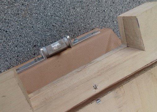

um etwas Gewicht zu sparen habe ich den Balgstößel und den oberen Mitnehmer wie Reinhard auch aus hartem Holz
Bangkirai oder ähnlich gemacht.
Der obere Mitnehmer ist aus einem Stück gefertigt, so erspare ich mir die Verschraubung.
Das untere Teil besteht wie bei dir aus Alu mit eingesetzten Kunststoffbuchsen.
Die Verbindungsbozen sind aus 8 mm Silbersahl abgedreht auf 5mm.
An der vorderen Seite ist eine 1 mm Querbohrung in die bei der Montage ein Spreizstift gesteckt wird.
Leider habe ich zu spät die Version von Wiel Geraats aus Holland auf seiner Seite gesehen. Die Teflon-Ausführung gefällt mir sehr gut
und wenn es bei mir Probleme gibt werde ich es mit Teflon versuchen.
Zu Felix:
Mein Enkel ist beim Bauen so gut es geht dabei. Da ich ihm seit dem zwölften Lebensjahr das Feilen, Bohren, Drehen und Fräsen beigebracht
habe ist er mir eine große Hilfe. Besonders beim Verdrahten und Programieren der Drehorgel ist er die Nr.1.
So lernt der eine vom anderen.
Hallo Dietmar
Das sieht alles sehr ordentlich aus! Besonder der Stößel lässt mein Herz als Holzwurm höher schlagen. Top!
