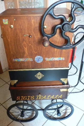

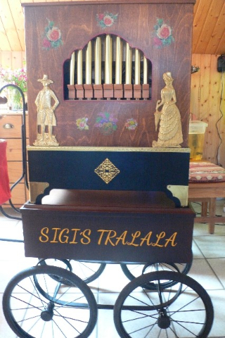

bin seit letzter Woche hier im Forum registriert. Drehorgeln waren für mich absolutes Neuland. Der Wunsch nach einer Orgelbestand allerdings schon längere Zeit. Ende letzten Jahres habe ich den Bausatz von Axel Stüber erworben, das Instrument war dann Ende Februar fertiggestellt.Beim Bau gab es fast keine Probleme, nur Kleinigkeiten, die ich mir selbst in die Schuhe schieben muss. Das Ergebnis könnt ihr auf den Bildern sehen. Sie spielt wunderbar und ich muss Axel Stüber und Team mein Lob aussprechen. Auch die Qualität aller Bauteile ist erste Klasse.
Da ich nun sozusagen " Blut geleckt " habe, habe ich mich nun an den Bau einer Höffle gemacht. Viel Arbeit wartet auf mich die aber viel Freude bereitet. Fragen zu meiner Stüber sind herzlich willkommen.
- P1020101_g.JPG (174.37 KiB) 109947 mal betrachtet
- P1020100_g.JPG (238.51 KiB) 109947 mal betrachtet
- P1020099_g.JPG (225.09 KiB) 109947 mal betrachtet
- P1020098_g.JPG (213.35 KiB) 109947 mal betrachtet
- P1020097_g.JPG (233.11 KiB) 109947 mal betrachtet

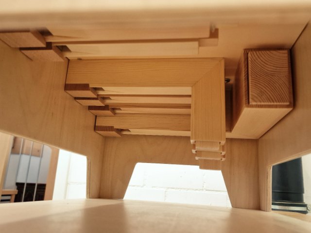

Mich würden noch ein paar Bilder vom Inneren der Drehorgel interessieren. Und auch, was von dem Bausatz schon alles vorgefertigt war und was man noch selber machen musste.

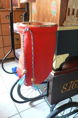

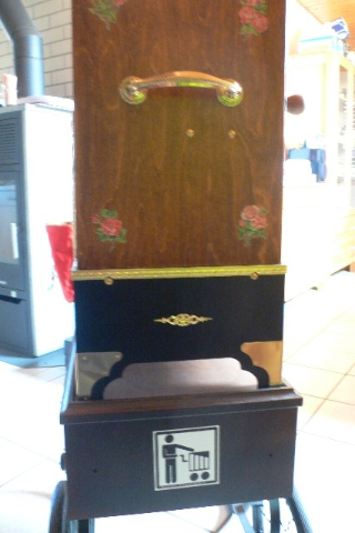

zu deinen Fragen folgendes : die Vorfertigung des Bausatzes ist sehr gut. Die Pfeifen kannst du dir auf der Seite der Hofbauer von Reinhard anschauen, ist identisch außer den Zwingen, den Rest siehst du auf Stübers Hompage: http://www.berliner-drehorgel.de . Ergänzend von mir noch folgendes : das Balgsystem und die 20 Taschenventile müssen beledert werden. Ich habe das mit dem beiliegenden Warmleim gemacht.Das geht wunderbar und hat den großen Vorteil dass die Leimstellen mit Wärme wieder lösbar sind ohne Bauteile zu beschädigen oder gar zu zerstören.
Alle Holzteile im Bausatz sind unbehandelt und sollten lackiert werden. Die Gehäusefront und die Sockelbretter sind zwar schon "fertig" aber in geraden Linien ausgesägt, ist aber nicht sehr ansprechend. Das kann man etwas umgestalten, siehe Bilder.Die Außenseite habe ich nußbaumfarben gebeizt, farblos lackiert, die Blumendekore aufgebracht und ein zweites mal lackiert. Die Dekore sind Abziehbilder oder auch Schiebebilder, leider kaum noch zu bekommen. Alle Zierelemente sind aus Messing, gereinigt und mit Zapponlack lackiert. Alle anderen Lackierungen wurden mit seidenmattem Kunstharzlack gemacht. Die äußere Gestaltung des Gehäuses kann also nach eigenem Geschmack gestaltet werden.
Den Klingelbeutel habe ich selbst gebaut, das Schwungrad habe ich bei Ebay erstanden, verrostet und vergammelt, den Drehgriff habe ich aus Nussbaum gedrechselt. Der wagen ist ein Fertigprodukt von Stüber.

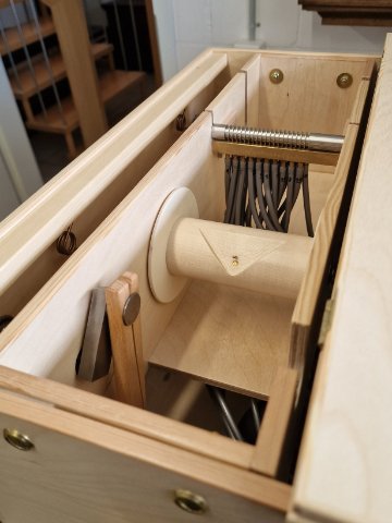

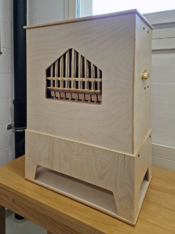

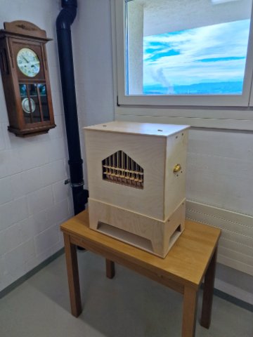

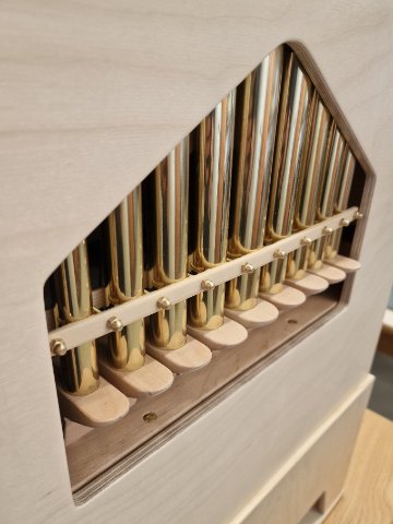

Hallo Drehorgelbauer
Ich habe gerade eine EGOan fertig gestellt. Der Bau hat mir viel Freude bereitet.
Armin, Schweiz

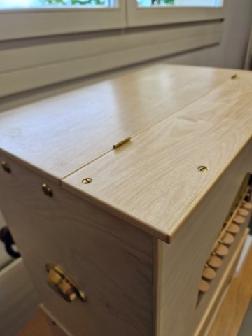

- 001.jpg (32.83 KiB) 102330 mal betrachtet
- 002.jpg (32.85 KiB) 102330 mal betrachtet
- 003.jpg (32.88 KiB) 102330 mal betrachtet
- 004.jpg (38.63 KiB) 102330 mal betrachtet
- 005.jpg (39.58 KiB) 102330 mal betrachtet
- 006.jpg (26.25 KiB) 102330 mal betrachtet
- 007.jpg (45.21 KiB) 102330 mal betrachtet
