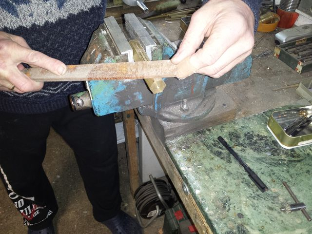

Bild 2: Als nächstes wird mit einer Schlichtfeile Nr.3 zuerst die Vorderseite,dann die Hinterseite vorgefeilt.Darauf ist zu achten,dass die Feile
leicht hoch und runter gekippt wird damit eine leichte Rundung und nicht eine gerade Schräge entsteht.Ferner ist ganz wichtig,dass nur bis zur
angezeichneten Markierungslinie gefeilt wird.Zwischen den Markierungslinien soll die Fläche Plan bleiben damit die Andrückrolle satt aufliegt.

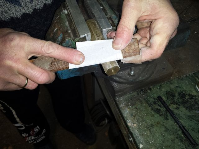

Bild 3: Hier ist schon der leichte Spanabtrag zu erkennen und die führung der Feile bis zu den Markierungslinien.

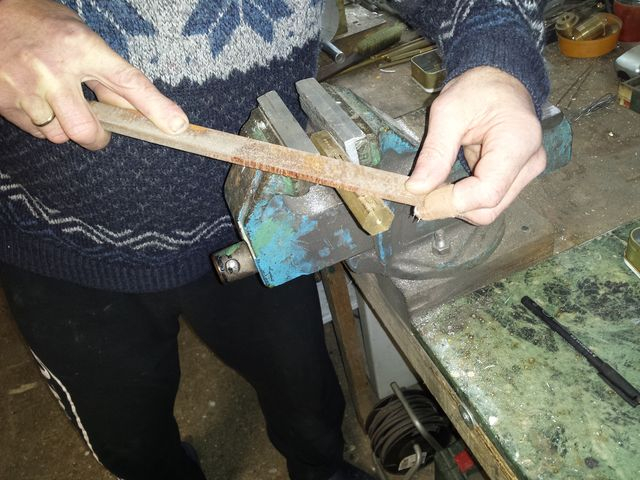

Bild 4: Jetzt erfolgt Gefühlvoll der erste Feinschliff mit 180er Schleifpapier.Dieser Vorgang wird in einem 2. Durchgang mit 240er- und
im 3. Durchgang mit 360er Schleifpapier wiederholt. Wasserschleifpapier ist nicht erforderlich.

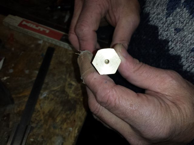

Bild 5: Hier zeichnet sich die abgerundete Fläche Stirnseitig schon gut und gleichmäßig ab.

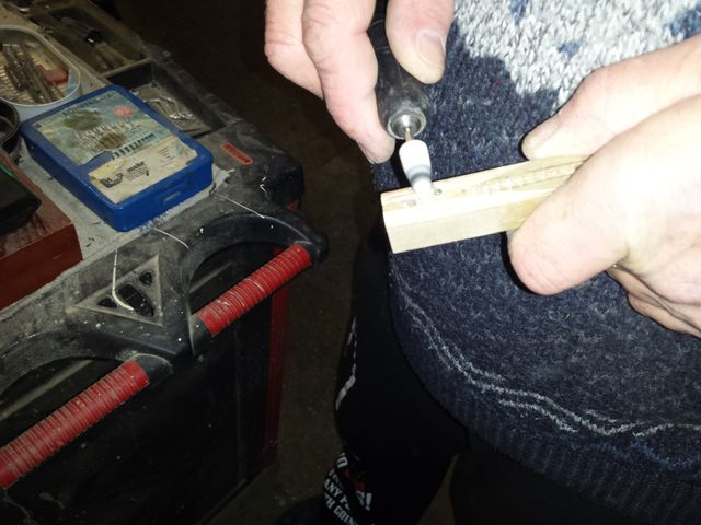

Bild 7: Es macht Sinn, den ersten Politurgang mit einem Dremel od.ähnlich einzupolieren. Auch gibt es für die Bohrmaschiene in
den Baumärkten Polierscheiben von ca.80mm Durchmesser mit beigelegter Politurpaste um größere Flächen zu polieren.
Die Rundungen auf den Fotos haben an den Kanten einen Abtrag von 5/10mm.
Feilen von der Vorderseite.jpg (292.06 KiB) 23696 mal betrachtet
Vorgefeilte u. gerundete Flächen.jpg (134.38 KiB) 23696 mal betrachtet
Erster Feinschliff mit Schleifpapier.jpg (211.23 KiB) 23696 mal betrachtet
Rundung deutlich erkennbar.jpg (175.64 KiB) 23696 mal betrachtet
Polieren mit dem Dremel.jpg (229.34 KiB) 23696 mal betrachtet
