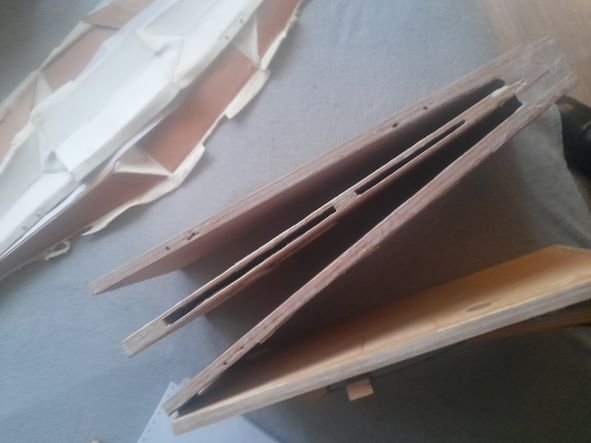

Danke nfür die Hinweise. Ja, das Leder habe ich schon entfent, neues Leder und Knochenleim besorgt (Leder bei Lederhaus Giese. 8,5 qfs 57,38€) . Nun stelle ich fest, dass ein Rückschlagventil auch nicht dicht ist. Dank deinem Hinweis. Aber dass mus schon von Haus aus gewesen sein. Gottseidank habe ich genug Leder, um das auch noch fertig zu machen. und die Dichtung oben am Deckel werde ch auch noch erneuern. Dann, denke ich, bin wieder dicht.
Ich denke auch , das ich zwischen den Brettern, (siehe Foto, da wo der Bleistift hinzeigt, noch Fummeln muss, um das Leder dazwischen zu verkleben,

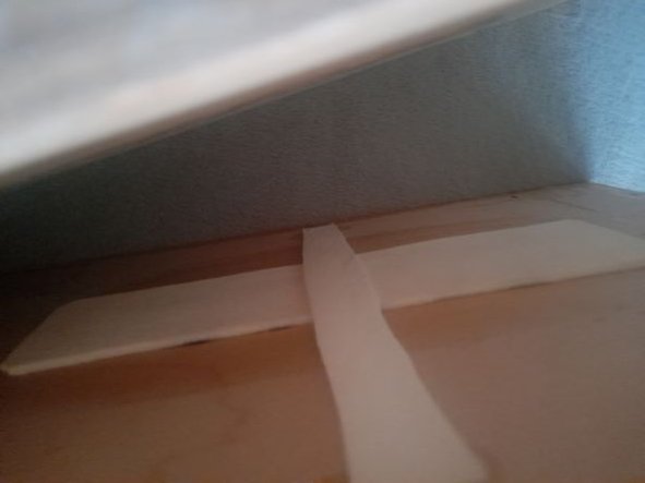

so sieht das Ventil aus. Man kann erkennen, das es nicht 100% schliesst. wird auch ersetzt

Hallo Max,
ich kann es dir leider nicht sagen, wie lange Schlemmer Drehorgeln baute. Ich habe auch im Netz nichts dazu gefunden.
Der Schöpfer hat auf dem Foto eine geringe Aufbauhöhe. Bei unseren Eigenbauten ist dieser höher aufgebaut,so dass die Belederung an dieser Stelle nicht so kompliziert ist. Gerade weil hier die Lederbahnen gegeneinanderstoßen ist es etwas mehr Aufwand.
Ich habe den halben Ansaugschlitz immer überklebt,und nach der Aushärtung des Leims die Hälfte mit einer Rasierklinge ausgeschnitten.
Natürlich darf der geschnittene Rest nicht in den Balg fallen.
Das Ventil kann ruhig etwas in der Breite größer ausfallen.
