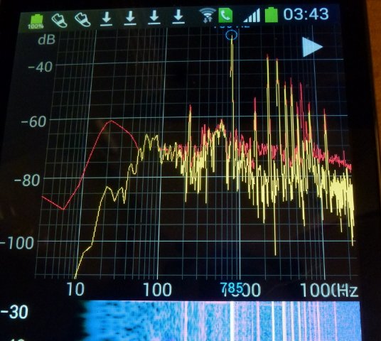

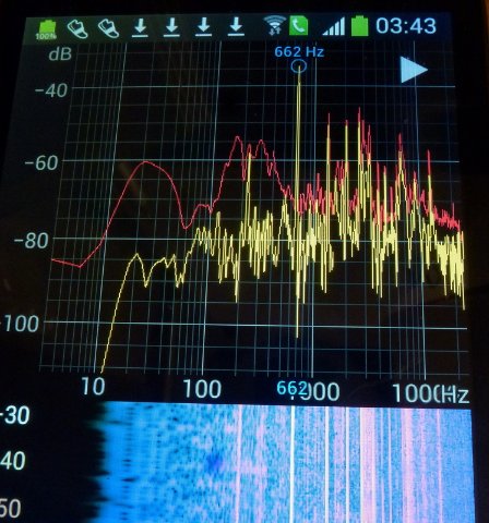

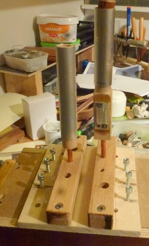

Als Erstes habe Ich 2 pfeifen gebaut, die eine nach der Methode Siegfried, wo Ich einfach, um die Stimme im 20 mm Alurohr zu verbringen, die eine von den 2 Tonfedern abgesägt habe (785 Hz). Die zweite Pfeife ist ncah der Methode von Gisli Olsen
( http://www.melright.com/busker/jsart51.htm )
gebaut worden, allerdings mit der Veränderung dass Ich Alu statt Karton gebrauchen werde (662 Hz). Auf dr Hinterseite ist eine Justierschraube womit die Lautstärke leicht geregelt werden kann. Die nicht gebrauchte Stimmfeder wird mit Klebeband zugeklebt.
Auf der Abbildung habe Ich die beiden Pfeifen auf meiner Testbank Installiert.
Die Spektrumbilder zeigen kein grosses Unterschied. Vielleicht ist der Ton der Gisli-Pfeife für meine Ohren etwas angenehmer. Sie ist auch meiner Meinung nach einfacher zu bauen, aber es bleibt noch herauszufinden ob die tiefsten pfeifen für mein Gehäuse zu lang sind.
