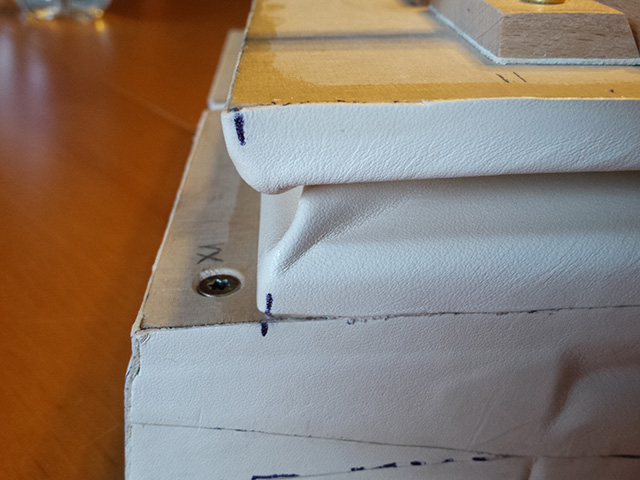

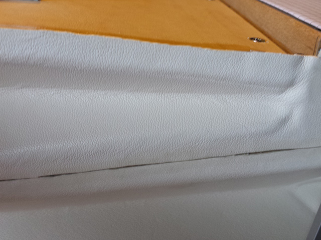

Re: Speicherbalg Probleme mit den Verstärkungsbrettchen
So, hier nun mal ein paar Bilder zur Verdeutlichung. Sowie einer neuen Überlegung zur Ursache.
Im folgenden Bild sieht man, wie das Sperrholz, das Leder ein wenig nach außen drückt.
Wenn der Speicherbalg mit Luft befüllt ist, ist es nicht vorhanden.
Und nun das Bild, welches die Ursache sein könnte.
Der Speicherbalgboden sowie Deckel liegen etwas versetzt übereinander. Dadurch könnte der obere Teil der Verstärkungen die Unteren etwas weiter "verdrängen", was an den Enden dann dazu führt, das die Verstärkungen herausgedrückt werden.
Was haltet Ihr von meiner Annahme der möglichen Ursache?
Wenn das die Ursache ist, bedeutet das, dass man beim Bauen darauf achten muss, dass die beiden Platten bündig übereinander liegen.
Mir war schon klar, dass die Platten in dem Bereich übereinander liegen. Aber das die 3-4mm so eine Auswirkung haben! :!:
Das ist die Summe aus mehreren, möglichen Ungenauigkeiten: Die Befestigung des Lagerbockes auf der Grundplatte (1mm), die Schlitze für das Scharnierband (jeweils vielleicht 1mm?) Der Deckel, oder Boden? ggf. auch 1mm größer oder kleiner? Ich habe die nur einmal gemessen, damit ich weiß, welche Teile wofür sind. Dabei habe ich nicht auf den mm genau gemessen, ob die Maße stimmen.
