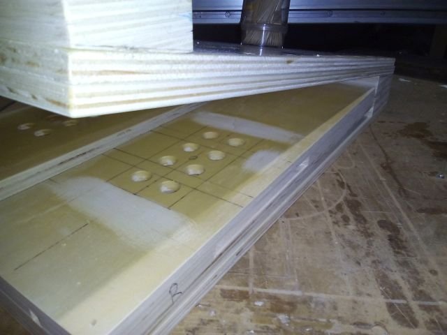

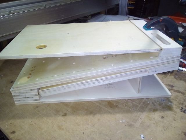

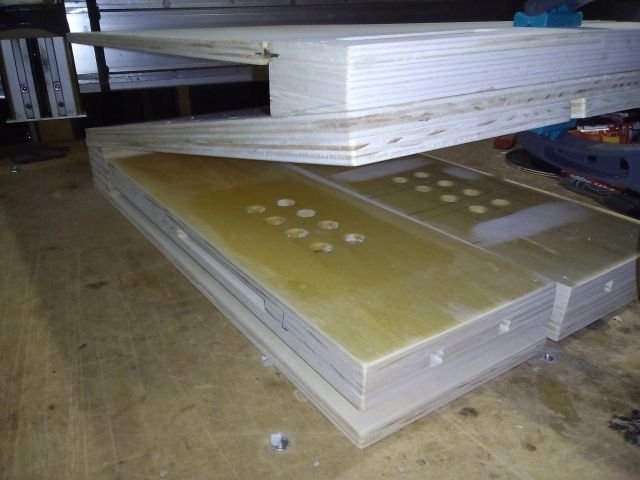

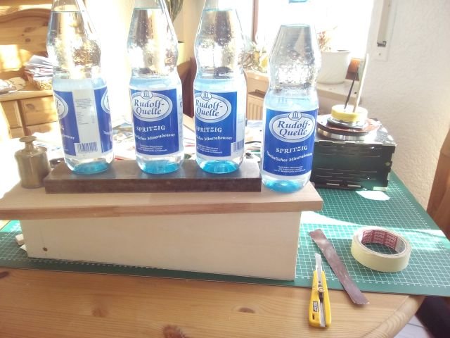

hier Bilder vom Balgrohbau. Noch ohne alles Leder.

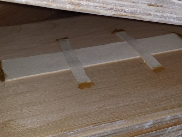

Hier sieht man teilweise schon die nachträglich wieder angeschliffenen Klebefächen. Eigentlich klar daß Hautleim nicht auf glattem Bootslack haften will...
Aber daß die rauhe Seite des Leders die Dichtseite ist, die auf dem Holz aufliegt wußte ich nicht. Danke für den "freundlichen" Hinweis, woher hätt ich's wissen sollen...
Dann klappts auch mit dem Kleben. Die restlichen Testklebungen waren alle bombenfest, ich habe eher das Leder zerrissen oder eine Schicht davon abgezogen als dass die Klebung nachgegeben hätte. So machen wir's dann ;)

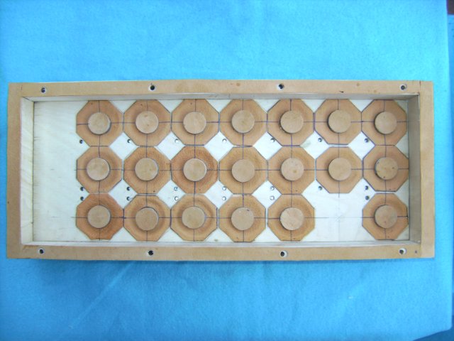

Ich hänge einmal einige Fotos an.
fertiggestellte Schaltventile.jpg (86.71 KiB) 115933 mal betrachtet
fertiger Ventilkasten.jpg (92.88 KiB) 115933 mal betrachtet

Wie ich geschrieben hatte,dichtet die rauhe Seite ab. Jetzt habe ich auf Fotos von Christians Bauchorgel gerade gesehen,dass er die Balgmembranen mit der glatten Seite abdichtet. Es scheint also so auch zu funktionieren wenn die sogenannte glatte Seite keine tiefe Struktur aufweist.

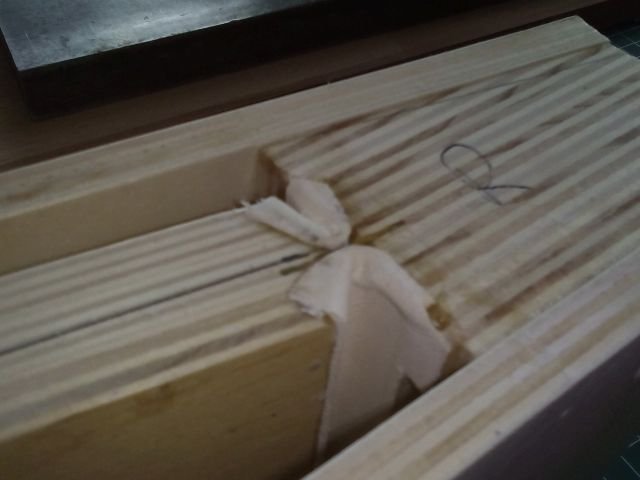

Da ich gerade einen Balg einer 20er Hofbauer zur Reperatur hier hatte,zeige ich dir das von Hofbauer eingeklebte Original Membranenleder.
Die rauhe Seite dichtet hier ab.
Re: Balgbelederung
danke für die Bilder! Es ist schwer zu unterscheiden bei feinem Leder welche Seite da Haut oder Fleisch ist. Ich hätte jetzt von den Bildern her gesagt, daß man die Fleischseite sieht, also die Hautseite dichtet, aber ich sehe halt nur eine Seite.
Interessant zu sehen ist, daß die original die Kanten der Ventilleder nochmal mit Leim versiegelt haben. Sieht übrigens auch aus wie Hautleim.

ja, du hast Recht. Auf den Fotos ist das leider nicht immer deutlich sichtbar. Da ich diese Hofbauer aus einem Bausatz der ca. 35 jahre in einem Karton gelagert wurde,gebaut habe,kannst du meiner Beschreibung vertrauen. Der Balg war im Rohbau dem Bausatz beigelegt. Es waren eine Schöpferseite und die Membranen von Hofbauer als Musterbeispiel eingeleimt. Die helle Klebeverstärkung wurde von mir als Sicherung vorgenommen. Bei 35 Jahre Lagerung weiß man ja nie wie lange es noch hält. Die Sicherheitsverklebungen bestehen aus Epoxy. Es lag dem Bausatz auch eine Packung Leimgranulat bei,welches ich aber nicht verwendet habe.
