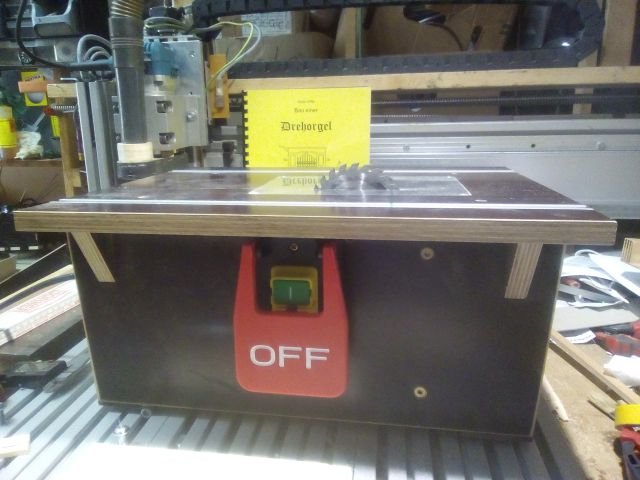

Über meine Pr...on-Mini-Tischkreissäge habe ich mich schon immer geärgert. Entweder hatte ich nur untaugliche Sägeblätter oder...
Jedenfalls habe ich kürzlich günstig eine kleine Handkreissäge von W..x bekommen. Die hat 85mm-Blätter, Hartmetallbestückt, 1mm Schnittbreite, max. Schnittiefe 28mm.
Die habe ich in einen Tisch / Kasten eingepflanzt, den mir meine CNC-Fräse aus Multiplex ausgefräst hat.

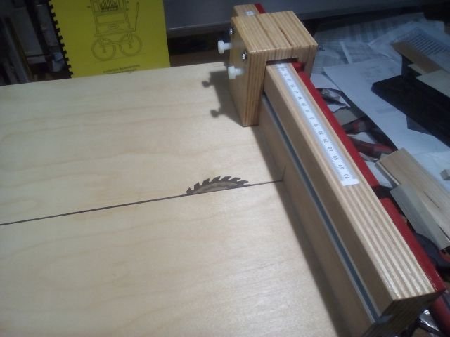

Dazu ein Schiebetisch mit Anschlag, perfekt für präzise Schnitte an kleinen Teilen wie den Pfeiffen, die ich grade baue.
Die Sägeblatt-Höhenverstellung erfolgt von unten, ist etwas umständlich, also gibts noch Verbesserungspotential...

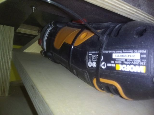

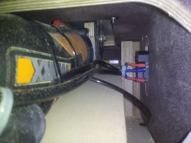

Der Schalter an der Seite ist übrigens Gold wert... Ach ja, die Kabelbinder innen halten nur den Maschinenschalter in EIN-Position und das Kabel. Die Maschine selber ist vorn am Kopf verschraubt.

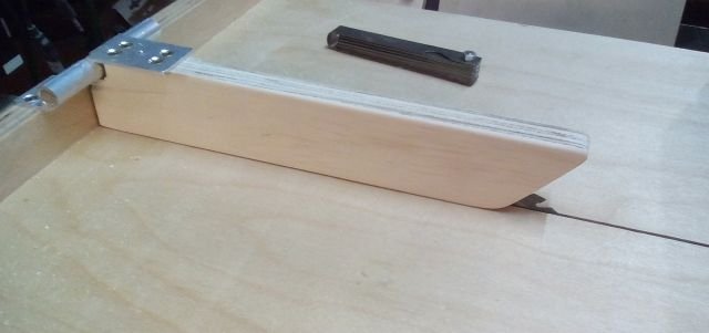

Die kleine Säge macht sich gut und wird auch schon "gepimpt":
Eine Sicherheitsabdeckung hat sie bekommen.
Auch haben ich den Ein-Aus-Schalter umgelegt von der linken Seite an die Frontseite, weil man sonst zum Ausschalten entweder mit Links das Werkstück loslassen oder mit Rechts über das Sägeblatt greifen muss. Vorn dran sitzt er deutlich ergonomischer, da kommt man auch mit dem Knie hin zum Abschalten, wenn man mit beiden Händen Teile festhalten will.
Vielleicht muß noch eine Drehzahlregelung dran, bei manchen Schnitten fängt das dünne Sägeblatt an, in sich zu vibrieren, das macht den Schnitt dann unsauberer...
