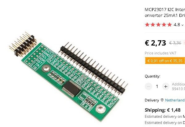

Die erste Platine, die ich herstellen möchte, ist eine Platine, die 16 Ausgänge eines I2C-Chips (MCP23017) in Steuering von Antriebsmagnete umwandelt. Die Komponenten habe ich bereits zu Hause, basierend auf TIP120-Chips.

In meinem Design der 16-Kanal-Leiterplatte verwende ich in China gekaufte Module, MCP23017. Auf meiner Leiterplatte mache ich eine Reihe von Buchsenkontakten, damit ich das MCP-Modul ohne Kabel direkt darauf stecken kann. So wird meine Leiterplatte ganz einfach. Nur ein Widerstand und ein TIP120 pro Kanal. Über eine Zweidrahtverbindung können dann problemlos mehrere Module verbunden werden. Die I2C-Kontakte sind bei diesem Modul doppelt ausgeführt und können sowohl auf der Unterseite als auch auf der Oberseite der Leiterplatten beliebig angelötet werden. Die Adressen werden am MCP-Modul eingestellt. 16-Kanal-Module können in der Regel mit kürzeren Drähten als 32-Kanal-Module an die Magnete angeschlossen werden.
