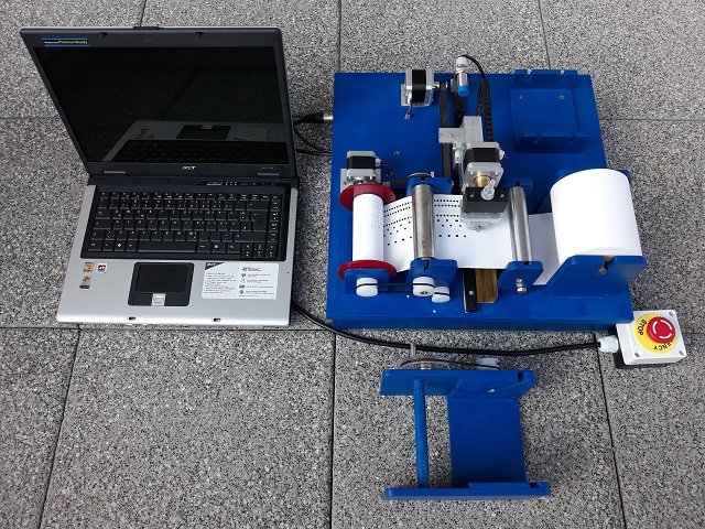

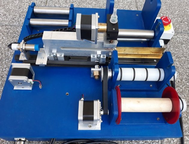

Auch wir, das heißt mein Enkel Felix und ich haben uns eine Notenbandstanze gebaut.
Natürlich reicht sie vom Tempo nicht an die superschnelle Stanze von Piet Paardekam heran.
Da wir Notenbänder überwiegend für den Eigenbedarf herstellen reicht uns die Geschwindigkeit aus.
Es war eine Gemeinschaftsarbeit von Felix und mir und so wurde sie nach unsern Anfangsbuchstaben
FeDi-Stanze genannt. Felix hat die Elektronik und Programmierung übernommen,für die Fertigung der Einzelteile
und die Montage war ich zuständig. Vorbild war die Stanze von Christian Dressel. Er hat uns mit Bildern und Maßen
sehr geholfen.

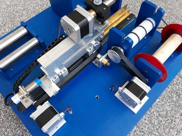

Der Stanzbügel sitzt auf einer einzelnen kugelgelagerten Schiene und zum Anfahren des Nullpunts wurde ein
Näherungssensor verbaut. Inzwischen sind einige Meter gelocht und die Stanze läuft zu unserer vollsten Zufriedenheit.
Jetzt habe ich eine handbetriebene Stanze übrig die ich abgeben möchte. Falls Interesse besteht bitte melden.

habe diesen Beitrag erst jetzt gesehen. Eine wunderschöne Arbeit. Auch ich habe nach dem Vorbild von Christian eine Stanze gebaut und verwende "Mach3" mit selbsterstellter Oberfläche zur Ansteuerung. Welche(s) Programm(e) verwendest Du (Estlcam)?

was sind das für schwarze Ringe,die du auf der Antriebswelle benutzt?

als Programm benutzen wir Estlcam. Das Programm welches uns die Töne an der richtigen Stelle zur richtigen Zeit platziert, ist Midiboek.
Wir haben uns für Estlcam entschieden, da die Benutzung für Einsteiger um einiges einfacher ist.
Bei speziellen Fragen einfach melden.
Dietmar un Felix

Das sind O-Ringe aus einem Sortiment vom Baumarkt. Sie sind 3 mm stark und haben einen Innendurchmesser 24 mm.
Die Welle ist im Durchmesser 30 mm und die mit Spannung eingebauten Ringe haben 32 mm Außenmaß.

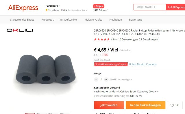

Besser kann man diese Gummi Transportrollen verwenden. Die sind gemacht für papiertransport und haben kleine Rillen für extra Ziehkraft.
Erhaltlich bei AliExpress:
https://de.aliexpress.com/item/32306812998.html
Sehe auch:
http://www.hobbydraaiorgel.nl/subdir/ponsmachine.htm

Den Antrieb des Stanzarms habt ihr direkt an den Zahnriemen gechraubt, sehe ich das richtig? Wie steht's da um die Kraft, die der Stepper aufbringen muss und um die Auflösung? Reicht das aus? Keine Schrittverluste?
Könnte deutlich schneller sein als ein Gewindetrieb, den ich noch vorgesehen habe.
Nullt ihr den Arm zwischenduch immer mal?
Beste Grüße!
