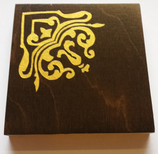

Stimmt, die Seite hat viele schöne Vorlagen.
Zum Übertragen der Motive würde ich aber immer Maskierungsfolie benutzen.
Da werden dann keine ggf. störenden Farben mit auf das Holz übertragen.
Das habe ich ja bei meinem Testmuster für das Gehäuse so gemacht. http://drehorgelbauen.de/hoffle-drehorgel/gehause.html

ich werde, wenn ich das Gehäuse "verziere", ein paar Bilder machen.
Rein von der Vorgehensweise her, ist es so wie in meinem Baubericht schon abgebildet.
Das Motiv auf die halbtransparente Maskierfolie übertragen.
Dann das Motiv mit einem kleinen Cuttermesser ausschneiden. Beim Ausschneiden durchtrennt man allerdings beide Schichten, das Trägerpapier und die Maskierfolie. Dann würde man die Maske nur schwer auf das Holz bekommen, da die kleinen Teile sich beim ablösen von dem Trägerpapier ja verziehen.
Ich habe daher nach dem Schneiden die Maske von oben nochmals erneut mit Stücken aus Maskierfolie fixiert. Das Aufkleben der fertigen Maske ging dann sehr gut.
Zum Schluss musste ich natürlich die Hilfsfixierungen wieder vorsichtig abnehmen und dann noch die Teile der Maske lösen, die zum Bemalen frei sein mussten.
Aber das Ergebnis ist doch ganz gut geworden!

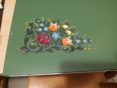

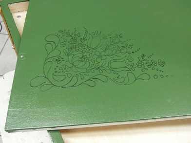

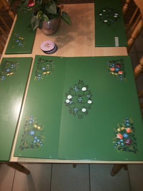

Meine Arbeitsweise ist fast Gleich wie die von Volker. Auf Internet habe ich gesucht nach Sjablone von Bauernmahlerei. Die Sjablone habe ich abgedruckt mit eine Läserdrucker und das Papier mit den Abdruck auf das vorbemahltes (Acryl Farbe) Holz gelegt. Danach das Papier fest gemacht mit Klebeband und dann habe ich mit ein Tuch mit Verdünner auf das Papier gestrichen. Die Abbildung setzt sich dann fest auf das Holz (sehe Abbildung 1).
Danach habe ich pro Farbe alles eingemahlt. Die erste Foto ist das Ergebnis.
